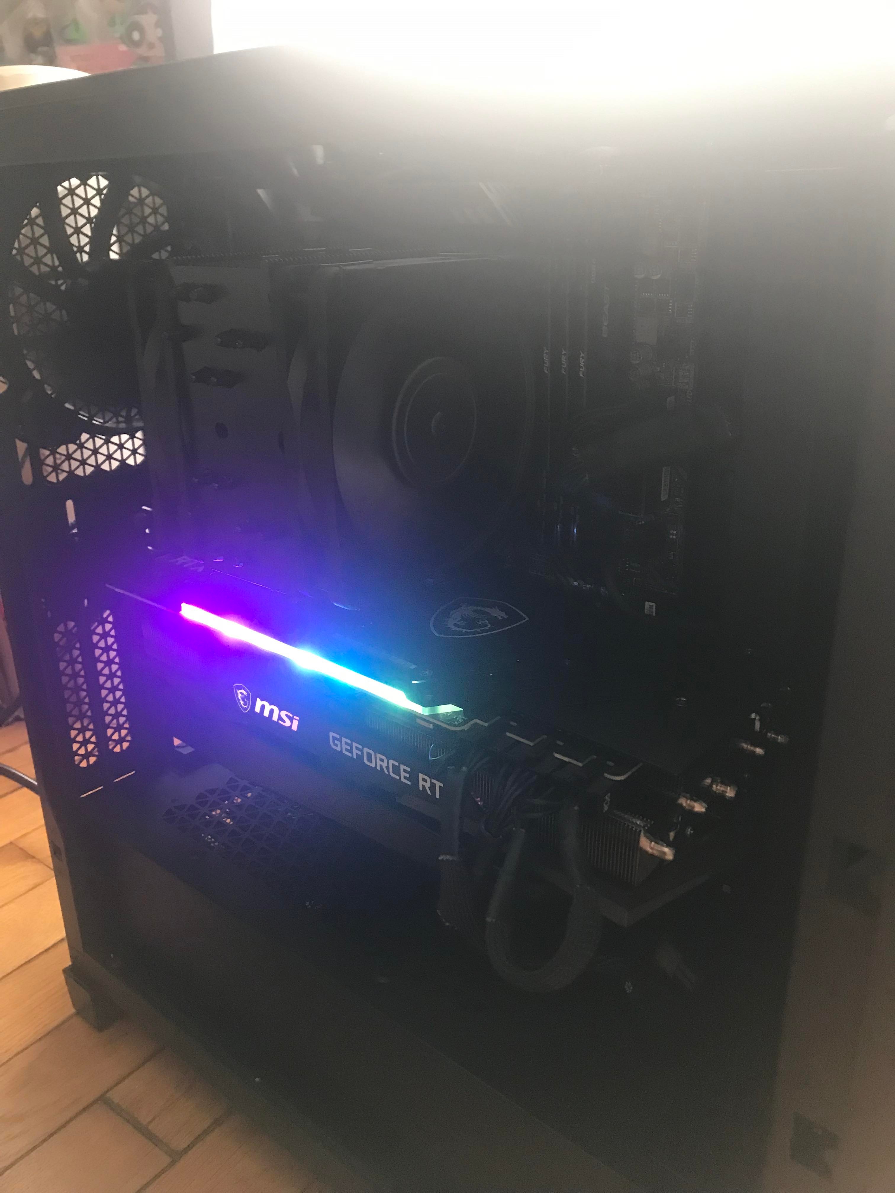

Et voila la bête !

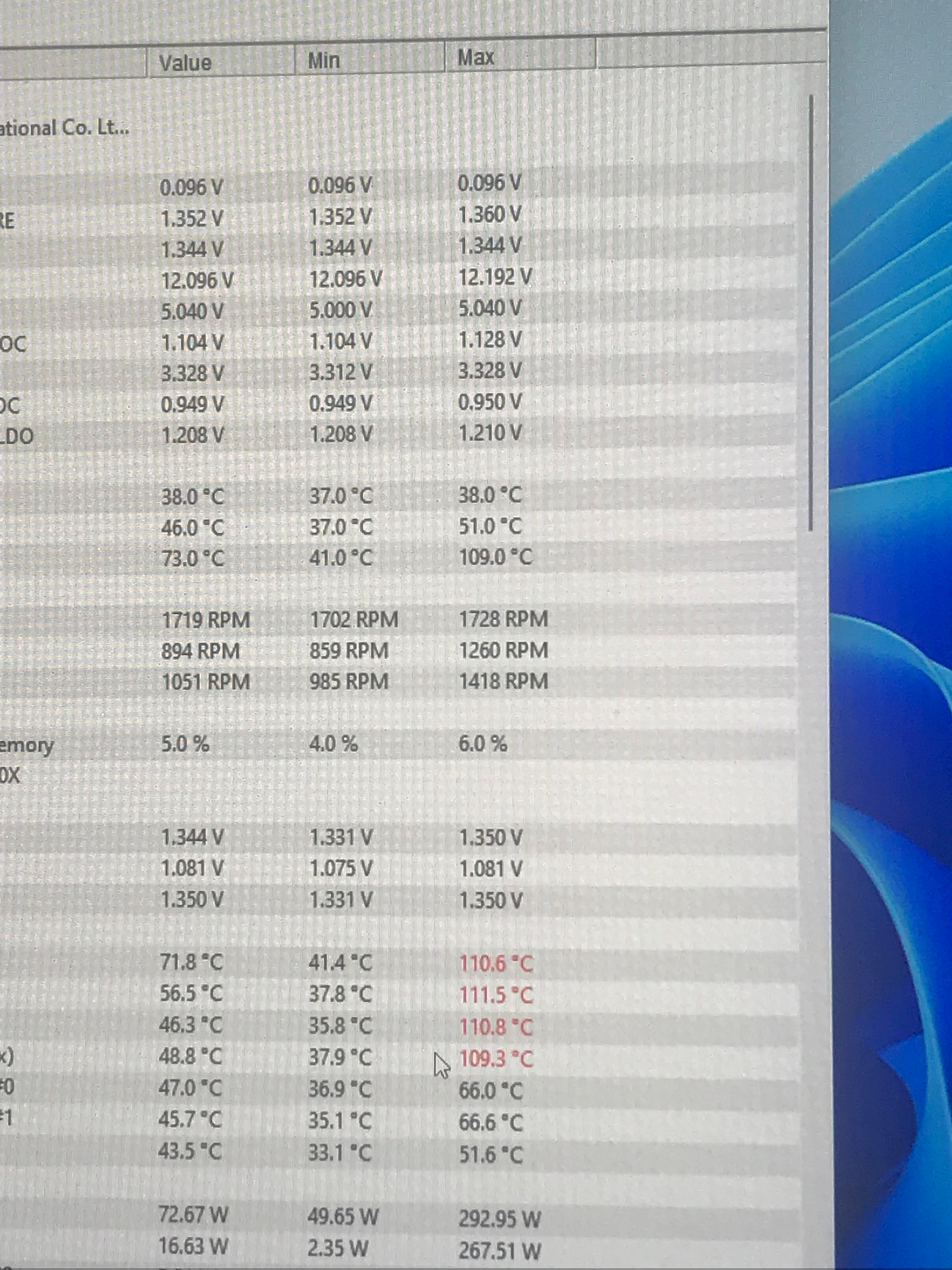

En revanche j'ai voulu lancer un cinebench et l'ordi s'éteint au bout de quelques secondes... Donc il doit y avoir un probleme quelque part... Pourtant tout est bien monté et les drivers sont a jour.

Super ! Me permets-tu de la partager sur nos réseaux sociaux?
Effectivement, très étrange... Tu as essayé R15 / R20 ?

Bien sur avec plaisir 😉 J'essayerai de faire de meilleure photo peut être alors haha
Alors pour le crash de l'ordi pendant cinebench j'ai fait un contrôle des températures et il y a un pb sur le processeur qui dépasse les 100 degrés ! :-S
Donc j'ai envoyé un message a la personne qui me l'a monté on va essayer de corriger le probleme.
Je te donne des nouvelles !
