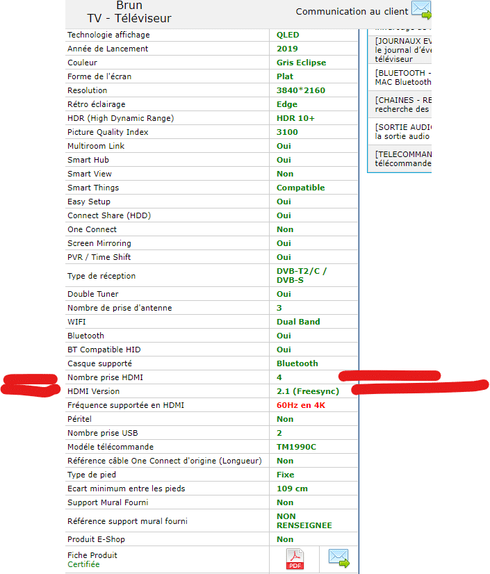

(@limbo15)
Messages: 23
Comment peut on verifier ? d'après mes recherches le port hdmi4 serait en 2.1 mais c'est un modèle 90 pouces et les technologies freesync VRR seraient specifiques au 2.1 donc je ne comprend pas

(@limbo15)
Messages: 23
Les cartes graphiques récentes disposent du hdmi 2.1 la vitesse est de 48gb/s donc c'est dommage que ma tv n'ait que du 2.0 j'espere que çà n'aura pas trop d'impact sur les jeux et pour le 120hz sinon ce sera du 4k 60hz je crois
Posté : 27 juillet 2023 13 h 03 min
@limbo15 je te confirme que le HDMI 2.0 peut être utilisé pour 240Hz à 1080p, 144Hz à 1440p, et 60Hz à 4K. Pour le HDMI 2.1 c'est 120Hz à 4K UHD et 60Hz à 8K.

(@limbo15)
Messages: 23
je viens de contacter samsung et ils m'ont communiqué cette info ( voir pièce jointe)
