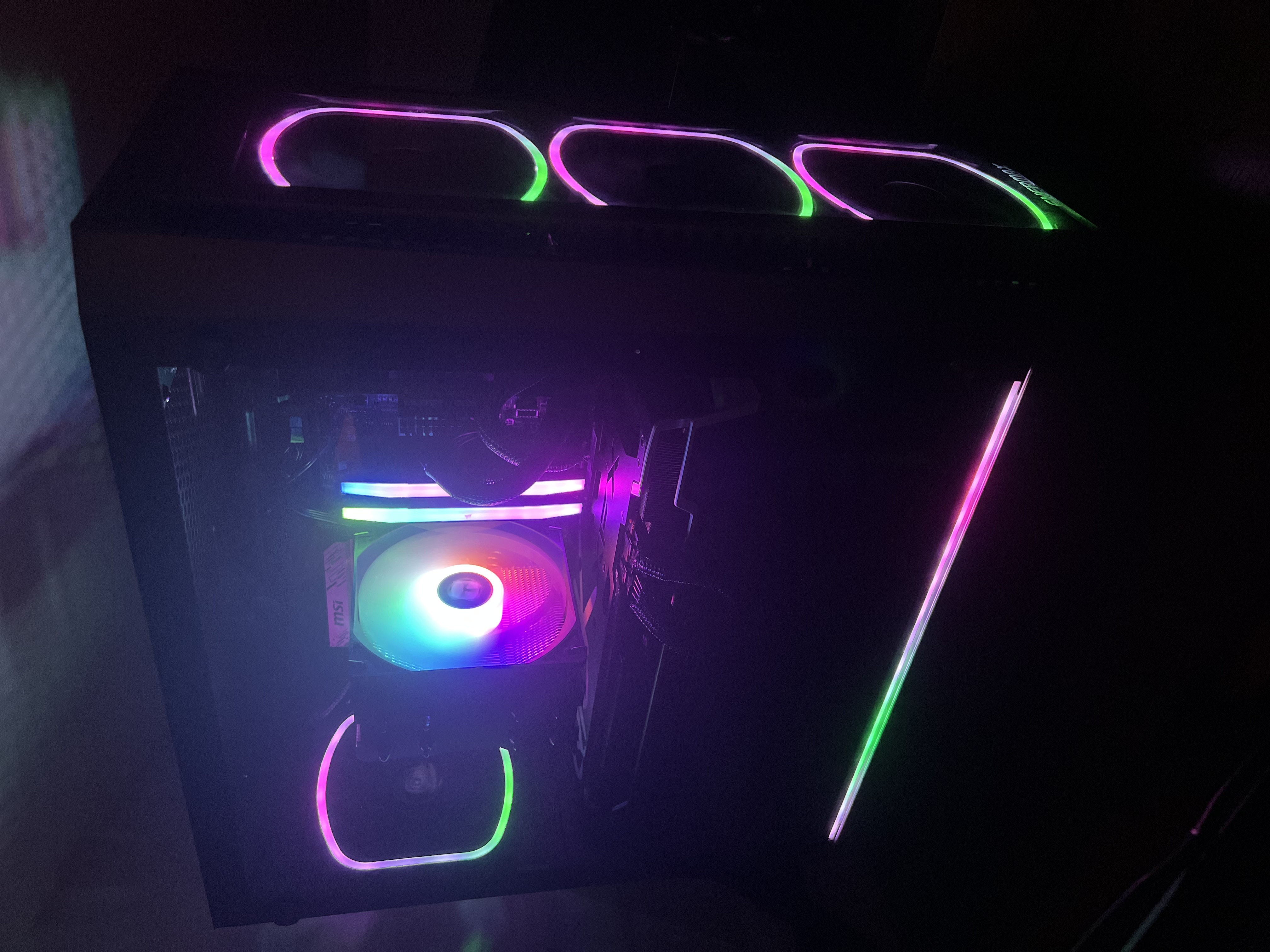

On a contacté un informaticien qui, par chance, travaillait un dimanche ! Il nous a aidés par téléphone et, pour lui non plus, ce n'était ni le BIOS ni le câblage en général (on lui avait envoyé plein de photos). Il nous a conseillé d'essayer d'allumer plusieurs fois le PC en se branchant bien en HDMI sur la carte graphique… et ça a fonctionné ! On avait déjà essayé d’allumer plusieurs fois, mais seulement quelques tentatives, par peur de tout griller si c’était un problème de branchement.
C'était tout bête, mais je préfère ça plutôt qu'un câble mal branché qui ferait tout griller, mdrrrr
Merci à vous il fonctionne du tonnerre ! 😍
En tout cas, voici la bête ! 🚀 (un peu compliqué avec les reflets de prendre une photo plus éclairé :') )
PS : Le boîtier est mieux que ce que je pensais, haha ! Mais l’esthétisme viendra plus tard ! Au moins, il fonctionne !

Posté par: @nytraxi
Franchement, si t’as envie de nous faire un petit cadeau (et d’aider d’autres passionnés au passage 😉), pense à partager ton aventure et ta config sur les réseaux ! Tag-nous sur X ou Facebook et montre au monde ton bébé  ! 😉 Plus il y a de gens qui découvrent notre communauté, plus on pourra aider des passionnés comme toi à passer à l’action.
Profite à fond de ta nouvelle machine !!
