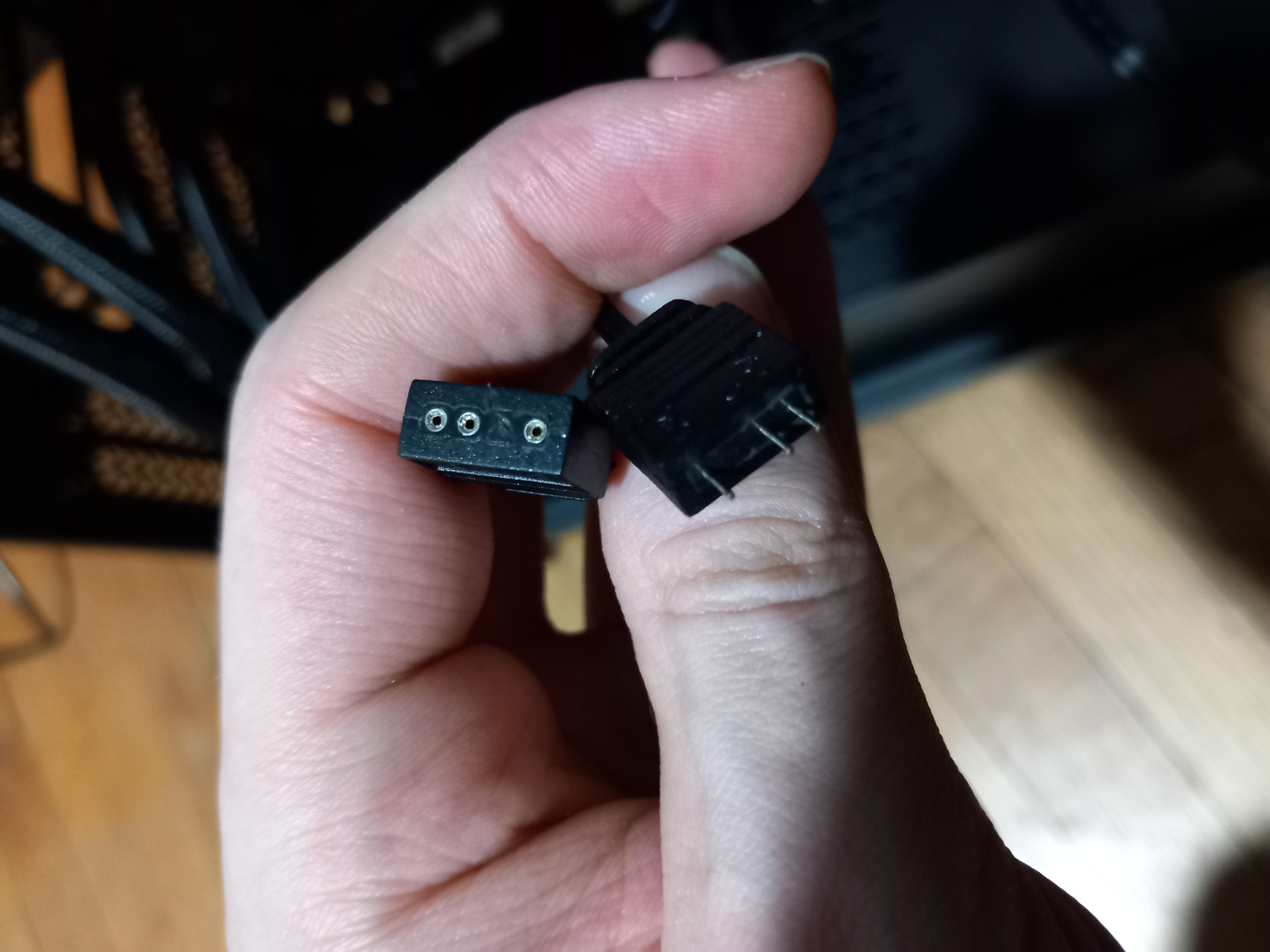

Bonsoir,
Bon après 3h de montage je n'arrive pas a trouver une solution (Ps : LDLC ne monte pas les pièces extérieures à chez eux).
J'ai mon pc qui se coupe tout seul et j'ai retiré ma carte graphique pour voir si cela venais d'elle mais rien. Je pense que ça doit venir du fait que j'ai du changer de prise la pompe du watercooling car sur la carte mère il y a que un 4 broches pour la pompe et celle-ci ne peux être que en 3 broches car le dernier est bloqué.
Auriez-vous une solution ? Acheter un adaptateur ou es ce qu'il y a des trucs plus simple sans achat ?
Merci

@shadows71 Hello !
Je te confirme que LDLC monte et répare tous les pcs qu'on peut leur apporter. Il s'agit de leur fameux "Atelier LDLC" --> https://www.ldlc.com/n4887/atelier-ldlc/
Au pire des cas, comme je te le disais plus haut, si tu n'arrives pas à monter ton pc tu trouveras n'importe quelle boutique informatique qui pourra te le faire pour environ 50/70€.
Maintenant, essayons de trouver d'où vient ton souci.... Peux tu m'expliquer précisément tout ce que tu as fait, et qu'est ce qui se passe. Est ce que le PC démarre et arrive à l'écran du Bios ou pas du tout? Est ce que tu as Installé Windows déjà ou pas du tout?
En général un PC qui reboot est effectivement un mauvais branchement OU tout simplement un pb avec les RAM. Pour les branchements, il faut suivre ton manuelle de CM. La pompe de l'AIO ne se met qu'à un seul endroit. Cela est indiqué sur le livre de ta CM.
Ce que je ferais personnellement, c'est :
1) revérifier tous les branchements (Alimentation CPU, alimentation CM, branchement du boitier sur la CM, etc)
2) Une fois que cela est fait, j'enleve une des deux barrettes de RAM pour vérifier si ca démarre. Si ca démarre alors l'une des barrettes est défectueuse. Si ça fait pareil, je teste avec l'autre barrette. Si ça refait pareil, alors je reteste sans la CG. etc. L'idée est de trouver un par un quel élément pourrait être défectueux le cas échéant.
Tiens au courant 😉

Le problème que j'ai eut exactement est que j'ai démarré le PC et en le brachant sur les prises HDMI je n'avais rien sur l'écran et au bout de à peine 1 min le PC se coupe tout seul
Oui je sais que la pompe n'a qu'un seul emplacement mais celui-ci est en 4 pin et la pompe n'a que 3 pin (comme montré sur la photo au dessus) et le dernier est bouché donc je ne peux pas le brancher
1) j'ai vérifié tous les ventilateurs fonctionnent normalement et toutes les LED aussi (enfin sur les RAM j'en ait vu une avec les LED au dessus mais pas la deuxième)
Sinon les ventilateurs boîtier, watercooling et CG fonctionnent bien et la carte mère a bien ses LED
2) Je vais tester les RAM ce soir mais c'est possible que ça reste en écran noir et que ça coupe le PC
