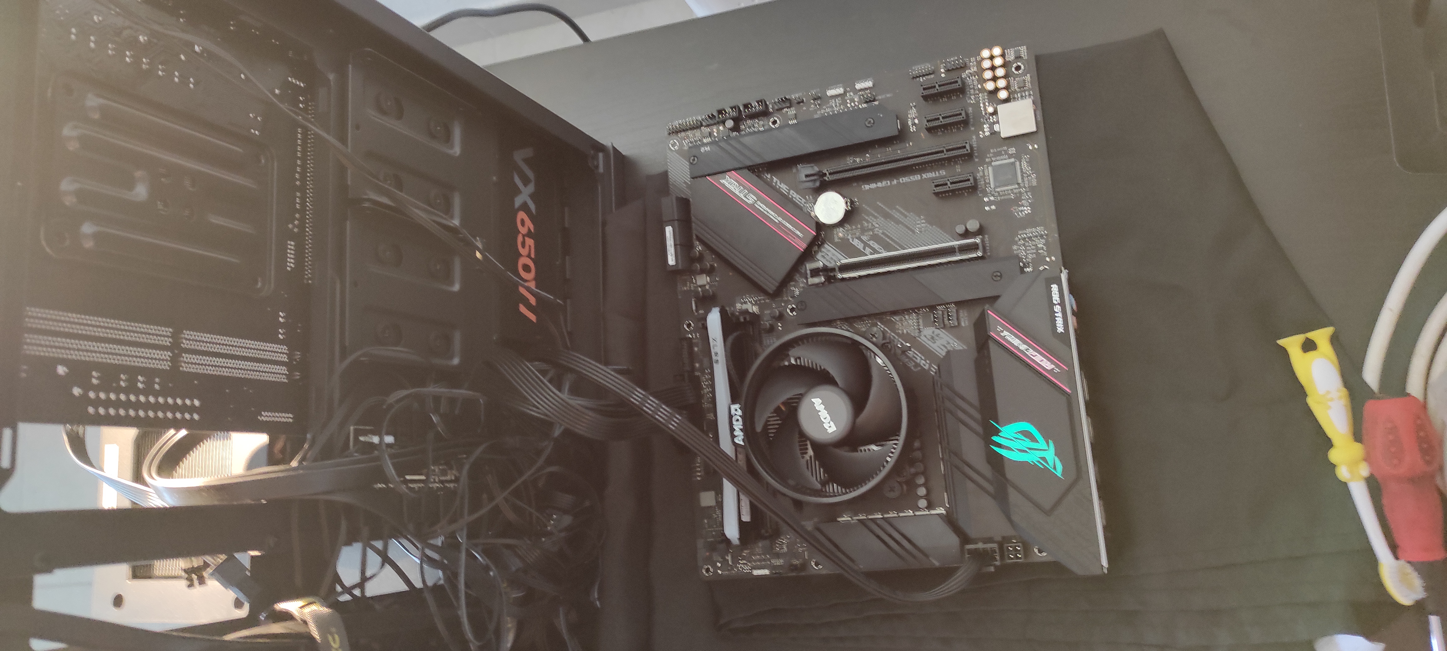

Un dernier point qui pourrait ou pas remettre ce diagnostic en question, lorsque j'ai enlevé le ventirad le cpu est venu avec.
Oula, comment cela est possible? ton processeur est normalement bloqué par la ptite tirette en métal prévue à cet effet?
Posté par: @volupsia
De plus on me parle de cpu mis en sécurité au moment de brancher l'aio, mais avec un CMOS ça aurait dut résoudre le problème non ?
Que dit ton manuel d'utilisation sur cette "mise en sécurité" ?
La pâte thermique était froide, tout est venu en bloc. Le cpu n'a pas l'air endommagé, par contre qu'en serait il de la carte mère ?
Je ne trouve rien sur la Doc concernant la sécurité
Posté : 15 août 2022 9 h 47 min
Alors c'est que cette option n'a pas l'air d'exister malheureusement...
Comme je te le disais, je pense que c'est la  CM qui a du prendre un coup, si ton alimentation fonctionne.
D'ailleurs comment sais tu qu'elle fonctionne ? L'as tu testé sur un autre pc ? Ou as tu une autre alimentation pour tester la CM ?
Si la CM fonctionnerait et pas ton cpu alors tu arriverais sur le bios avec un message d'erreur.  Ici rien ne s'allume et tu n'arrives pas au bios....  Donc pour moi c'est soit la CM, soit l'alimentation.
Posté : 15 août 2022 9 h 54 min
(@volupsia)
Messages: 32
@havoc j'ai testé l'alimentation en reliant le fil vert et le noir du connecteur 24 pins, l'alimentation tourne et le venti arrière branché en direct fonctionne. Ça suffit pour tester ?
Posté : 15 août 2022 9 h 58 min
Je ne connais pas cette procédure. Où l'as tu trouvée ?
Personnellement, je testerais une autre alimentation pour être sur, afin de savoir si c'est elle ou la CM
Posté : 15 août 2022 10 h 02 min
(@volupsia)
Messages: 32
@havoc je vais tester, je laisse le minimum, a savoir cpu + ventirad et une ram ça suffira ?
Posté : 15 août 2022 10 h 03 min
@volupsia moi je laisserais tout.  Je changerais uniquement l'alimentation pour tester, comme ca je ne viens pas rajouter d'autres hypothèses.  Tjs tester élément par élément pour déterminer quel est celui qui chie
Posté : 15 août 2022 10 h 11 min
(@volupsia)
Messages: 32
@havoc je viens de tester dans cet état, et rien
Posté : 15 août 2022 10 h 13 min
@volupsia c'est l'alimentation d'un autre pc ?
Posté : 15 août 2022 10 h 15 min
(@volupsia)
Messages: 32
@havoc oui du pc de ma femme qui fonctionne
Posté : 15 août 2022 10 h 16 min
@volupsia dac,  alors dans ce cas il semblerait bien que ta CM soit dead 😢
Posté : 15 août 2022 10 h 18 min
(@volupsia)
Messages: 32
Posté par: @havoc
Je ne comprend juste pas comment ça a pu arriver, en arrachant le cpu ?
Je ne vois que ce genre de mauvaise manipulation ..
Posté : 15 août 2022 10 h 21 min
(@volupsia)
Messages: 32
@havoc re, je viens d'amener le pc a un gars qui m'a fait un diag, sans appel la cm est morte, elle était déjà défectueuse dès le début car le logo scintillait au lieu d'être fixe ..
Posté : 15 août 2022 13 h 54 min
@volupsia merci pour ton retour.  Je suis dsl pour toi. Au moins maintenant tu es fixé !
Posté : 15 août 2022 14 h 00 min
(@volupsia)
Messages: 32
@havoc c'est comme ça, c'est pas si grave même si c'est un coût mais au moins je suis fixé, je te remerci pour ton aide en tout cas
Posté : 15 août 2022 14 h 02 min
Avec grand plaisir,  nous faisons au mieux pour conseiller et aider les membres de notre communauté.  N'hésite pas si tu as besoin 😉
Posté : 15 août 2022 14 h 07 min
