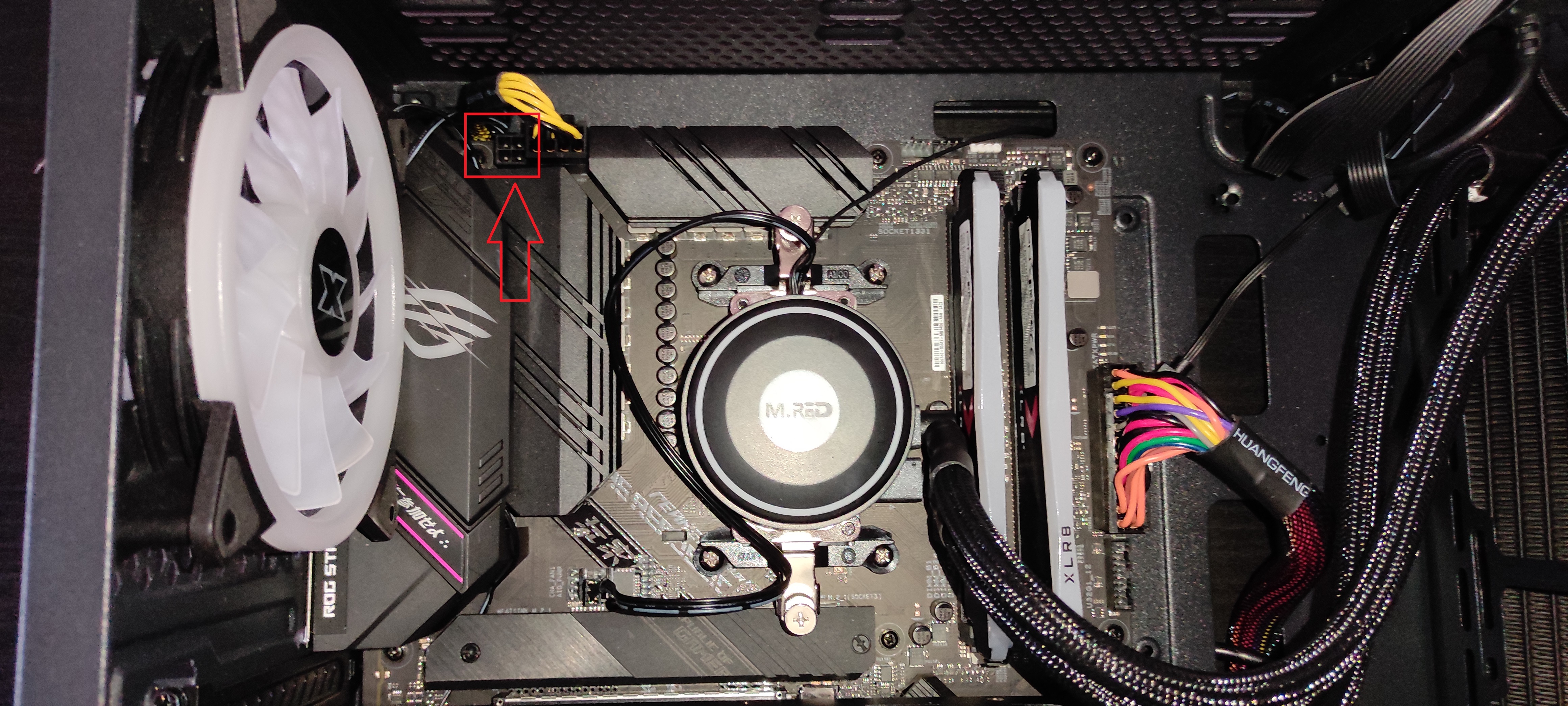

@volupsia il ne manquerait pas un cable d'alimentation ? (voir photo)
Non, je n'ai pas de connecteur en plus que mon alimentation, et de base il était comme ça je crois, j'ai 4x4 pin pour le cpu

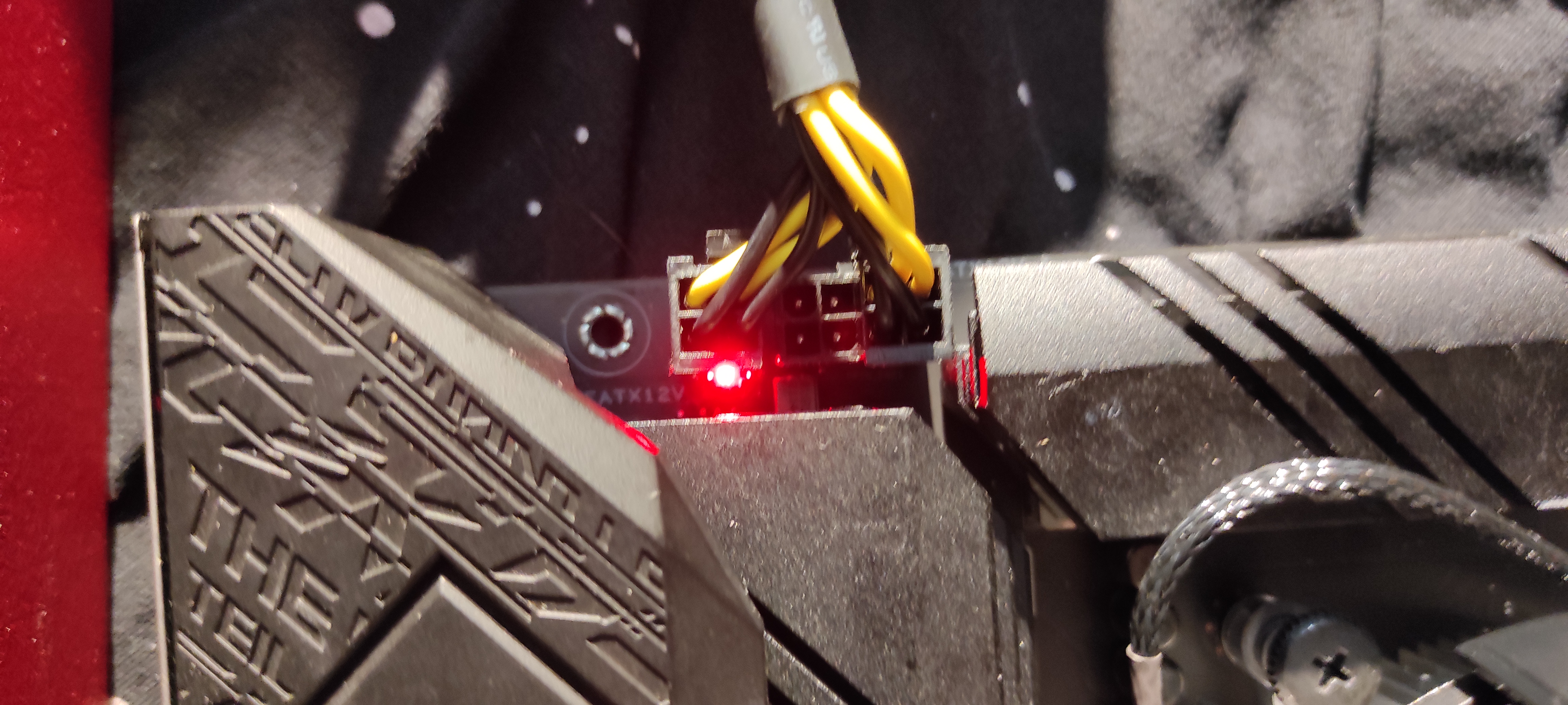

J'ai testé un branchement des pins comme ça, et maintenant j'ai ce voyant
Posté : 14 août 2022 20 h 14 min
@volupsia regarde dans ton manuel si tu as le choix de ne pas tout brancher car c'est étrange qd même...  En général, tous les pins doivent être branchés 🤷🏻‍♂️

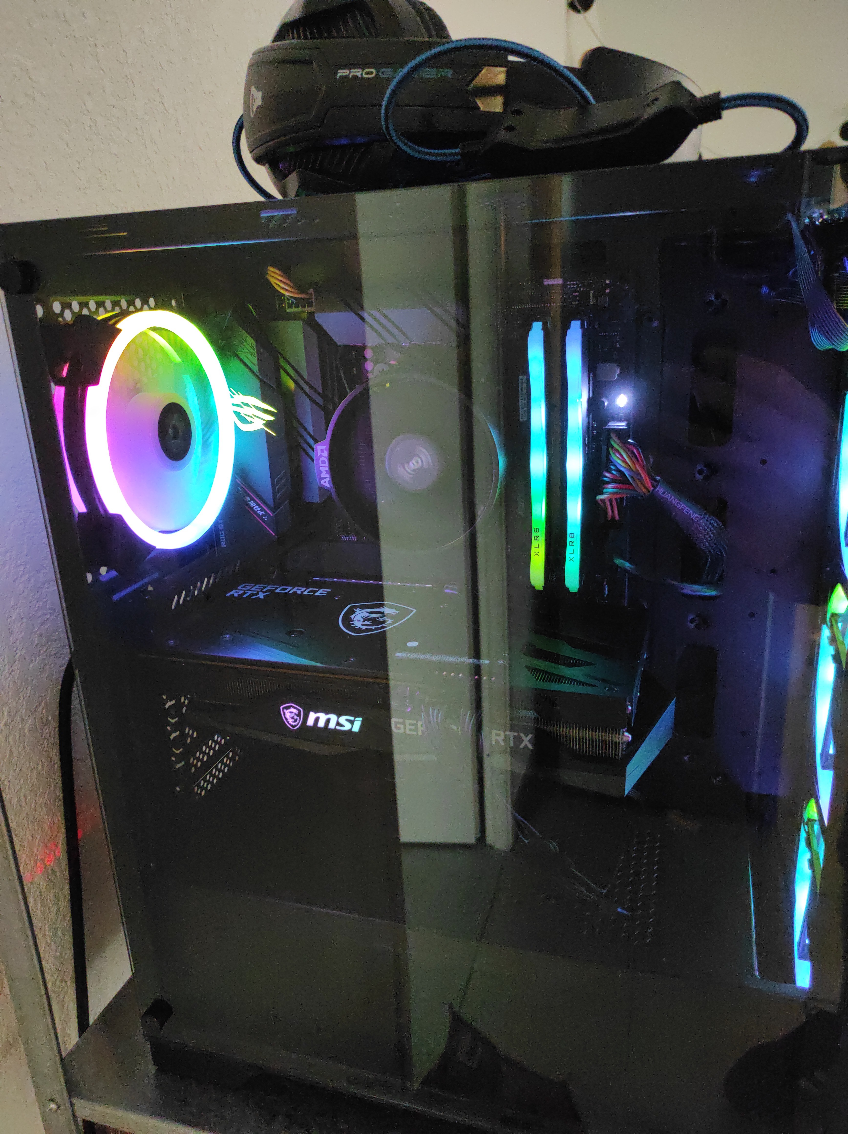

@havoc voici une photo, lorsque le pc était encore fonctionnel. Tu dois pouvoir voir que ils ne le sont pas 🤷
Posté : 14 août 2022 20 h 48 min
