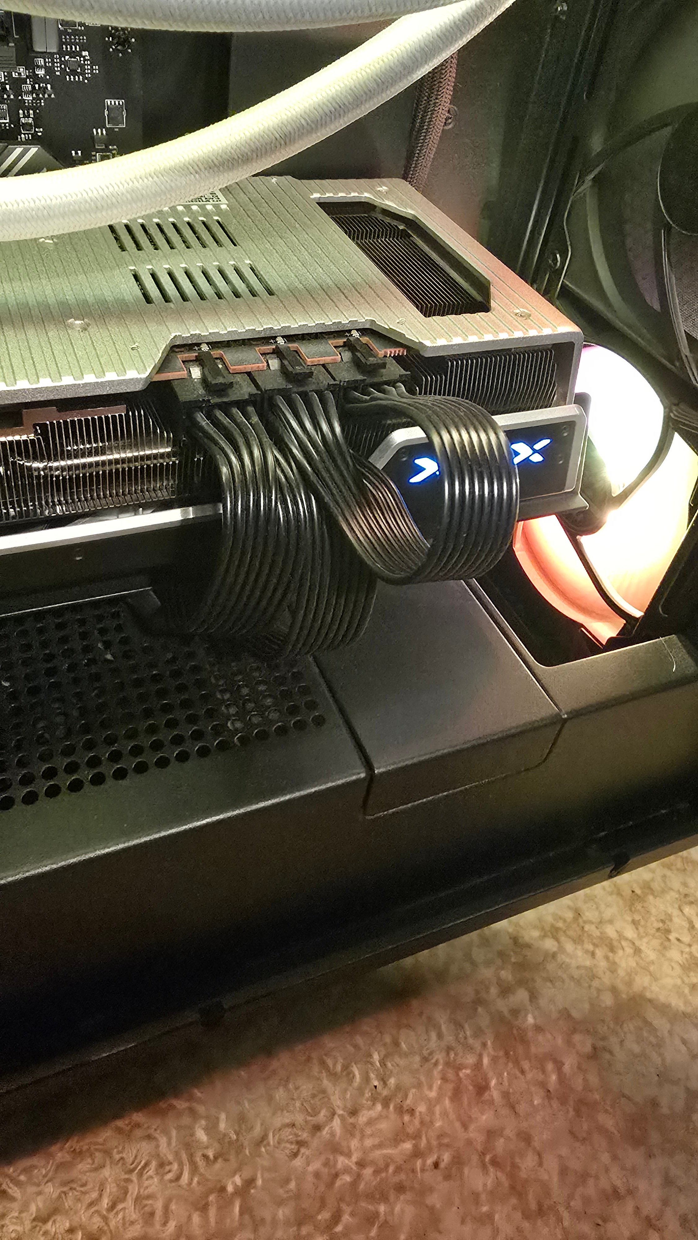

Hello l'équipe ! J'avais déja ce problème il y à 6 mois mais je n'ai pas eu l'occasion de trop m'en servir.
De temps en temps l'ordi crash (écran noir) et se redémarre tout seul sans aucune raison , pendant des sessions gaming. (surtout sur les jeux gourmands d'ailleurs)
Voici (toujours) ma config :
  • Carte mère : MSI B650 Gaming Plus
  • Carte graphique : 7900 XTX Speedster MERC310
  • Processeur : 7800 X3D
  • RAM : DDR5 Expo Corsair Vengeance
  • Disque dur : Crucial P3 Plus 2To
  • Alimentation : RM850e
  • Refroidissement liquide : Thermalite Frozen Note 350
à savoir que pour des raisons de manques de slots sur l'alim, j'ai du mettre une partie de la carte graphique "en série" (voir la photo)
J'attends vos messages avec impatience... Merci pour le temps que vous m'accorderez ♥

hello @silvanaar
Bienvenue parmi nous !
Il y a plusieurs pistes à explorer pour résoudre ton problème :
  1. Alimentation électrique : À première vue, 850W devrait suffire pour ta config, sauf en cas d'overclocking.... Essaie qd même d’utiliser deux câbles PCIe distincts, branchés directement sur l’alimentation, pour voir.
  2. Problème de RAM : La DDR5, et notamment les profils EXPO, peuvent parfois créer des instabilités sur certaines configurations. Pour vérifier, désactive temporairement le profil EXPO dans le BIOS et teste avec les paramètres par défaut. Fais également un test de RAM avec un outil comme MemTest86 pour écarter tout problème matériel.
  3. Refroidissement et températures : Ton processeur 7800X3D et ta carte graphique 7900 XTX chauffent beaucoup ? Vérifie tes températures avec des outils comme HWMonitor ou MSI Afterburner. Si les températures sont élevées :
    • Assure-toi que la pompe de ton refroidissement liquide fonctionne bien.
    • Vérifie aussi que ton boîtier a une bonne ventilation (nombre de ventilateurs, flux d'air). D’ailleurs, quel boîtier utilises-tu ?
  4. Logiciels et pilotes : Essaie tjs de mettre à jour les pilotes de ta carte graphique via AMD Adrenalin Software. Assure-toi également que le BIOS de ta carte mère est à jour. MSI propose régulièrement des mises à jour pour améliorer la compatibilité et la stabilité. Si nécessaire, désinstalle complètement tes pilotes graphiques avec DDU (Display Driver Uninstaller) et réinstalle-les proprement.
Bon courage et tiens-nous au courant de tes tests !
