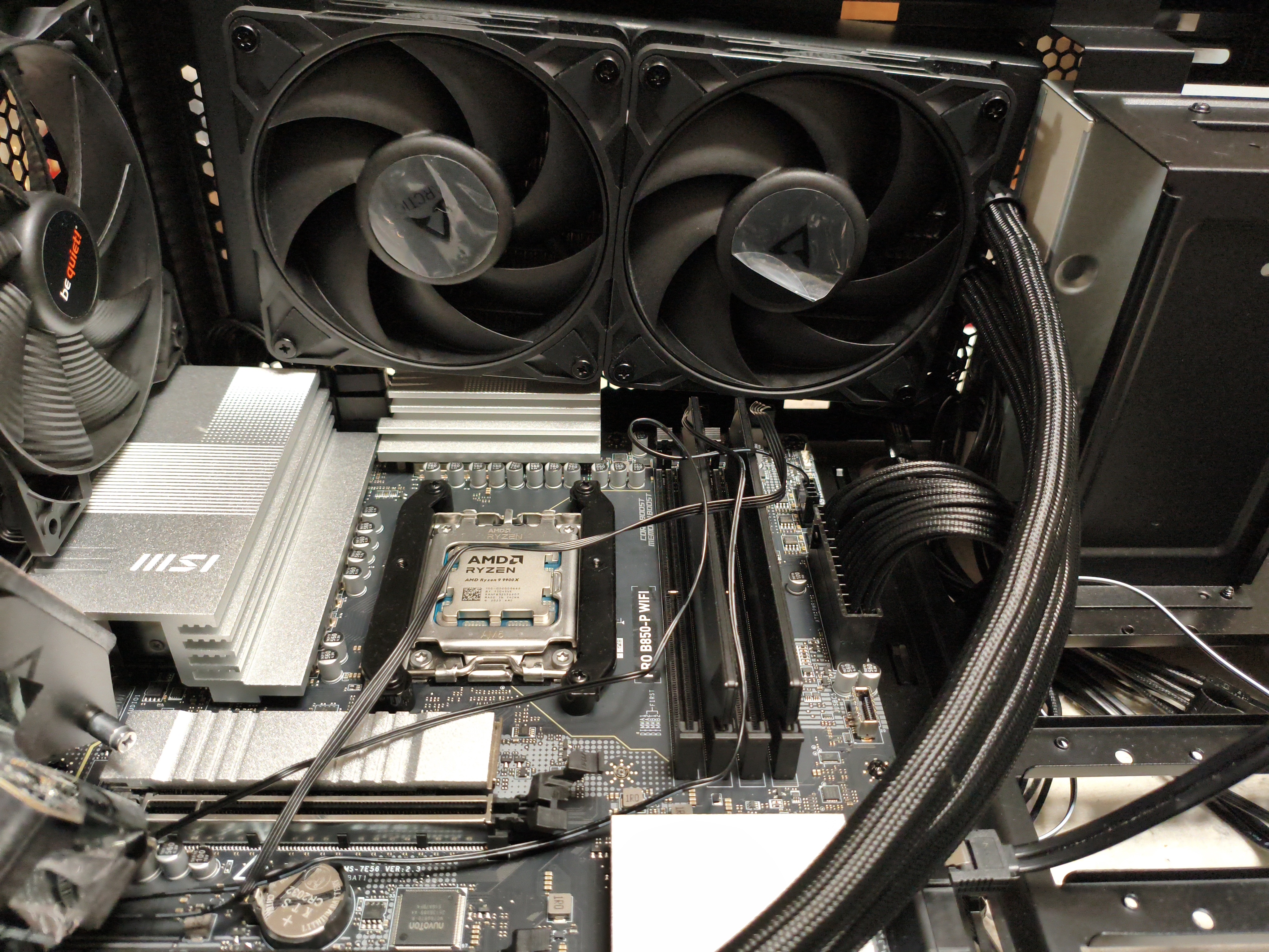

Bonsoir ,ça a pris plus de temps que prévu mais là je rencontre un gros problème pour le montage du watercooling .
Il ne rentre pas ou alors de travers ce qui inclut ne pas pouvoir remettre le cache du haut .
A tu une solution
Merci
