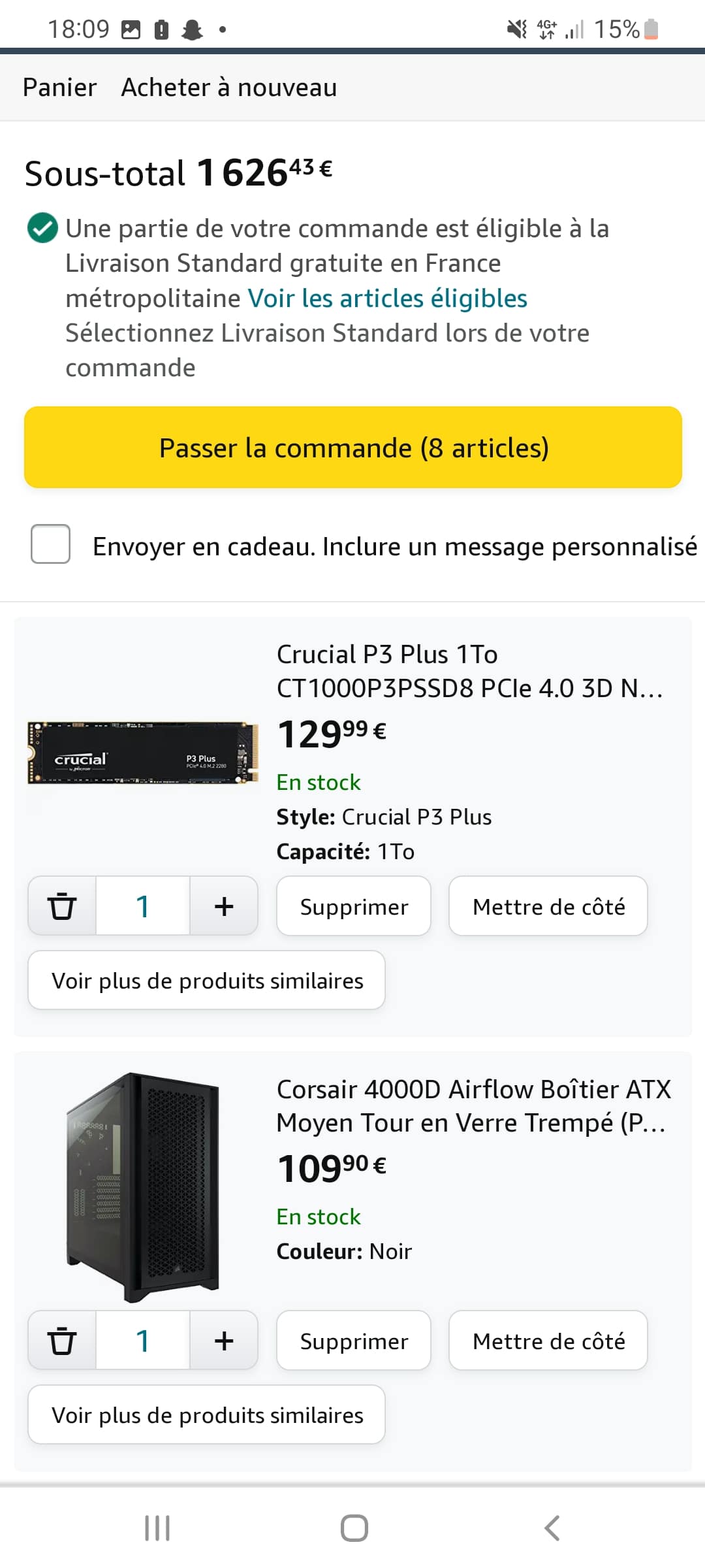

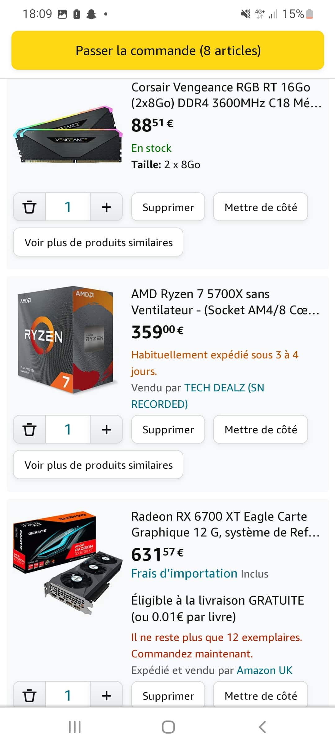

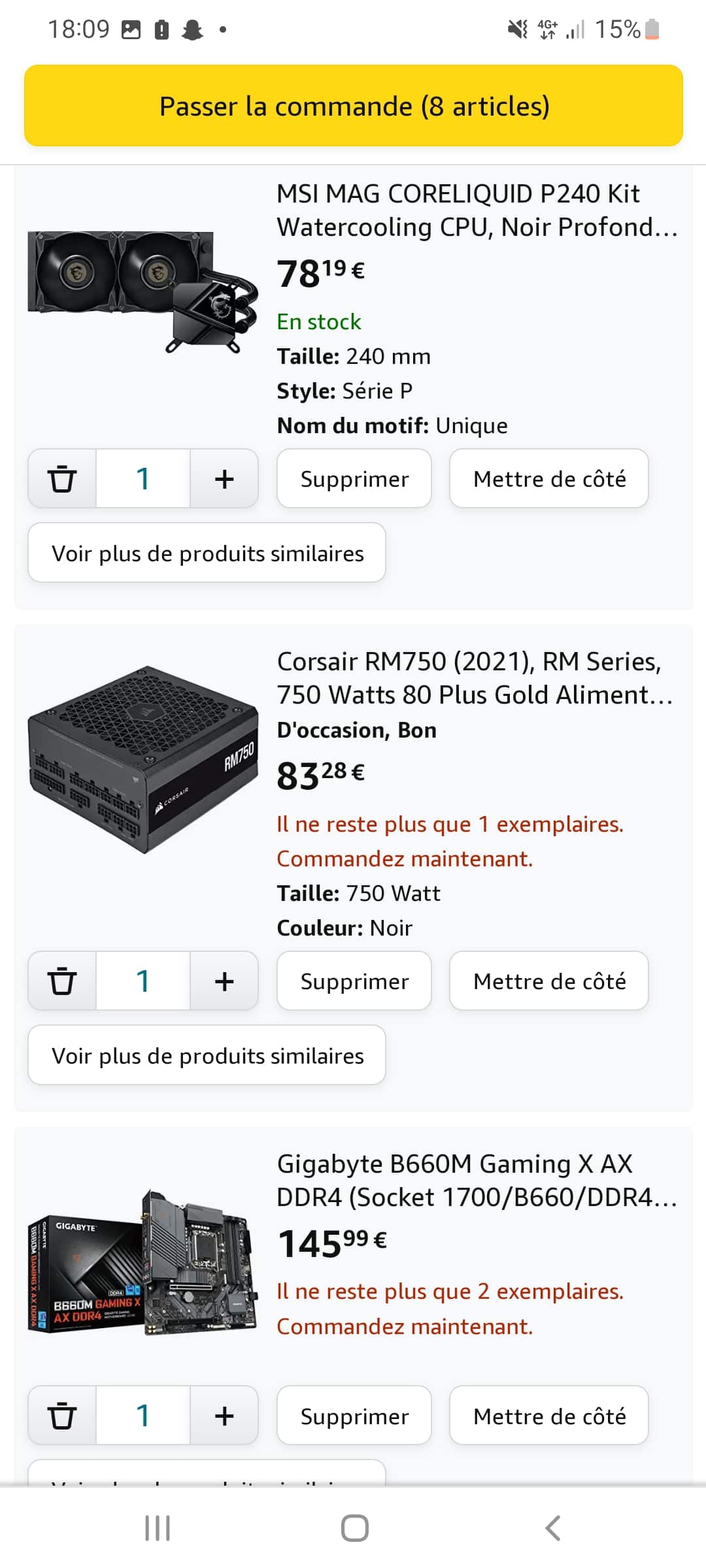

(@seb33)
Messages: 32
Petit avis ?
Posté : 1 septembre 2022 18 h 28 min
(@seb33)
Messages: 32
Suite
Posté : 1 septembre 2022 18 h 29 min
(@seb33)
Messages: 32
Fin
Posté : 1 septembre 2022 18 h 30 min
@seb33 hello, tu souhaites monter ton pc finalement ? Si oui on peut travailler une config pour toi car la par exemple le processeur n'est pas compatible avec la cm.
Posté : 1 septembre 2022 18 h 36 min
(@seb33)
Messages: 32
@quiyo hello à mince la carte mère est bien ?
Il faudrait quoi comme processeur
Merci pour ta réponse
Posté : 1 septembre 2022 18 h 44 min
(@seb33)
Messages: 32
Après si c est du Intel ça me dérange pas
Posté : 1 septembre 2022 18 h 46 min
(@seb33)
Messages: 32
La carte graphique tu en pense quoi c est l équivalent d une 3070 non?
Posté : 1 septembre 2022 18 h 48 min
@seb33 yes le gpu est top. Je regarde pour affiner ce que tu as fait et je te fais un lien amazon 😉
Posté : 1 septembre 2022 18 h 50 min
(@seb33)
Messages: 32
@quiyo merci à toi 😉
Posté : 1 septembre 2022 18 h 51 min
(@seb33)
Messages: 32
I5 12700k serai pas mal non
Posté : 1 septembre 2022 18 h 53 min
@seb33 pour du gaming c'est un peu useless, pour de l'applicatifs lourds oui
Posté : 1 septembre 2022 18 h 54 min
(@seb33)
Messages: 32
@quiyo c est surtout que je voudrai un pc qui me dur minimum 5 ans pour les jeux après dit moi ce qui va pas dans cette configuration vous êtes plus expert que moi je suis novice pour choisir les pièces lol
Posté : 1 septembre 2022 18 h 57 min
@seb33 ne tkt elle durera 5 ans minimum ;). Meme 10 ans en changeant une fois la carte graphique. C'est d'ailleurs ce que je fais à titre perso 😁
Posté : 1 septembre 2022 19 h 00 min
@seb33 voila moi je partirais sur ce type de config
>>>LIEN VERS LE PANIER COMPLET AMAZON<<<
Qu'en penses-tu?
Posté : 1 septembre 2022 19 h 47 min
(@seb33)
Messages: 32
@quiyo alors c est pas mal sauf l alim que j ai choisi plus puissante et moins cher
Après peu tu me dire la différence des 2 carte mère
J aurai voulu  watercooling à la place du ventilateur
Et pense tu que la cg et bien pour le prix ou on peu trouver mieux pour moins cher merci à toi
Désolé pour toute ces questions
Posté : 1 septembre 2022 20 h 37 min
