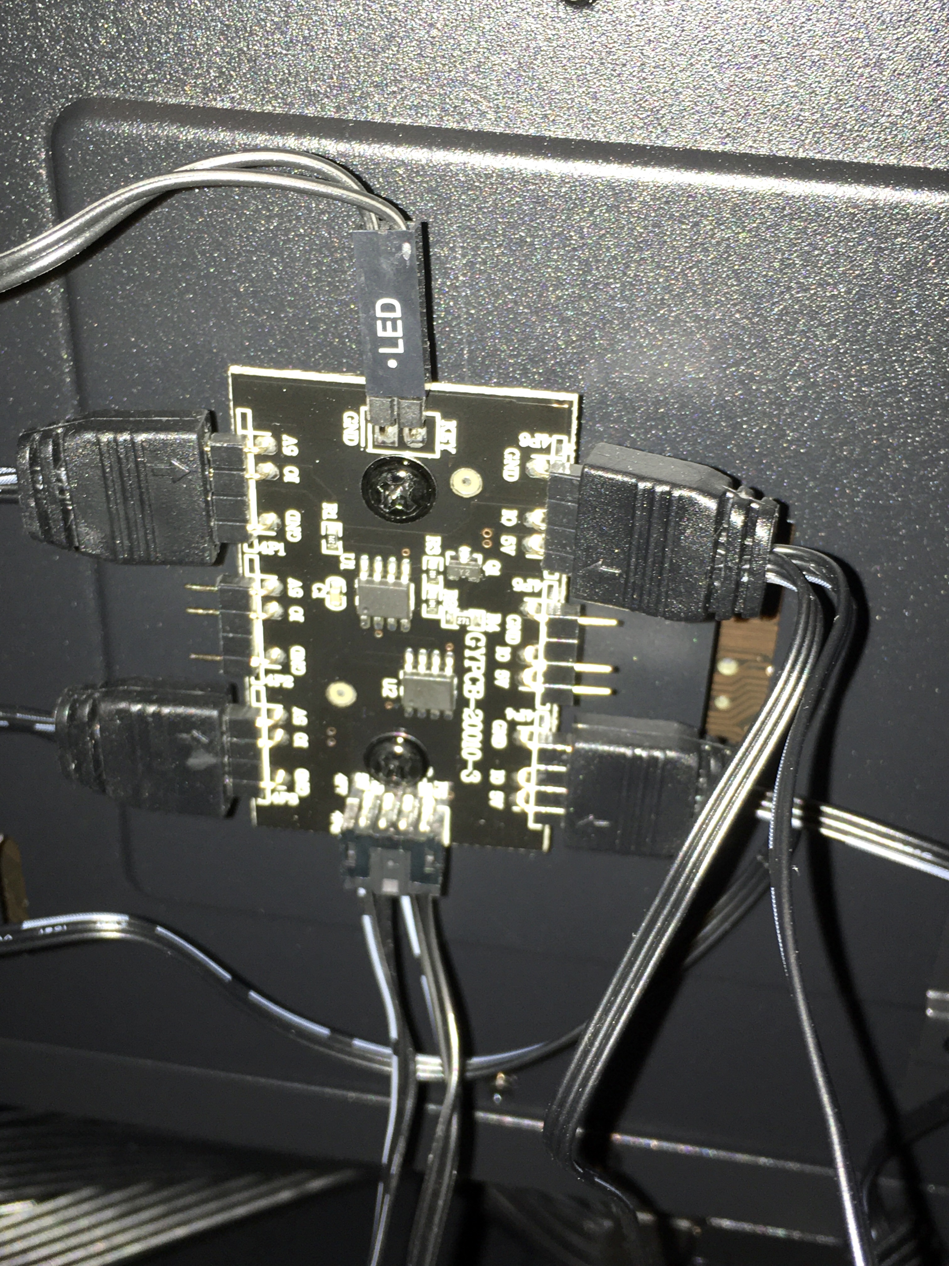

Alors voilà, j’ai tout reçu et j’ai commencé à assembler la tour.
Je suis un peu embêter pour le branchement des ventilo argb 😬
Dans la tour, il y a un hub (qui rassemble les 4 ventilos installés d’origine) relié avec une fiche 3 pins (VGB) à la carte mère et alimenté en sata au bloc d’alimentation.
Ça ok, mais je dois brancher aussi les 4 fiches (3 pins aussi, voir photo) qui actionneront les ventilos.
Faut il les relier un à un à la carte mère? (Il faut donc 4 emplacements)
ou y a t il la possibilité de les brancher en série pour n’utiliser qu’une seule (voire 2) entrée de la carte mère?
J’ai eu un câble série avec la carte mère, mais je ne pense pas qu’il ne soit fait pour 😬
Je te joins des photos pour que ce soit plus parlant
Merci pour ton aide
