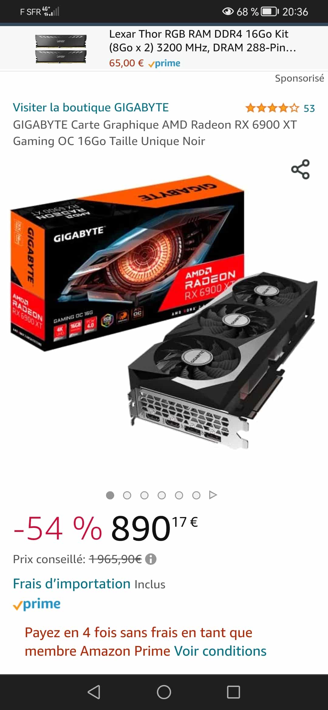

@havoc oui je pense partir sur la 6750xt ou au pire sur la 6900xt.
La 750w suffi pour la config avec 6750? Et si defois je craque sur la 6900xt au dernier moment il faudrait quel puissance !? Merci
Posté : 11 octobre 2022 20 h 39 min
Posté par: @mattsasa
Oui Bloc d’alimentation recommandé 650 W. Je t'ai mis 750 pour avoir un peu de marge en cas d'upgrade futur 😉
Pour la 6900Xt c'est pareil, il est recommandé 650W. Donc pas de pb non plus.
Tiens un lien GIGABYTE Carte Graphique AMD Radeon RX 6900 XT Excellente carte ! un monstre même. L'équivalent d'une RTX 3090 <3
