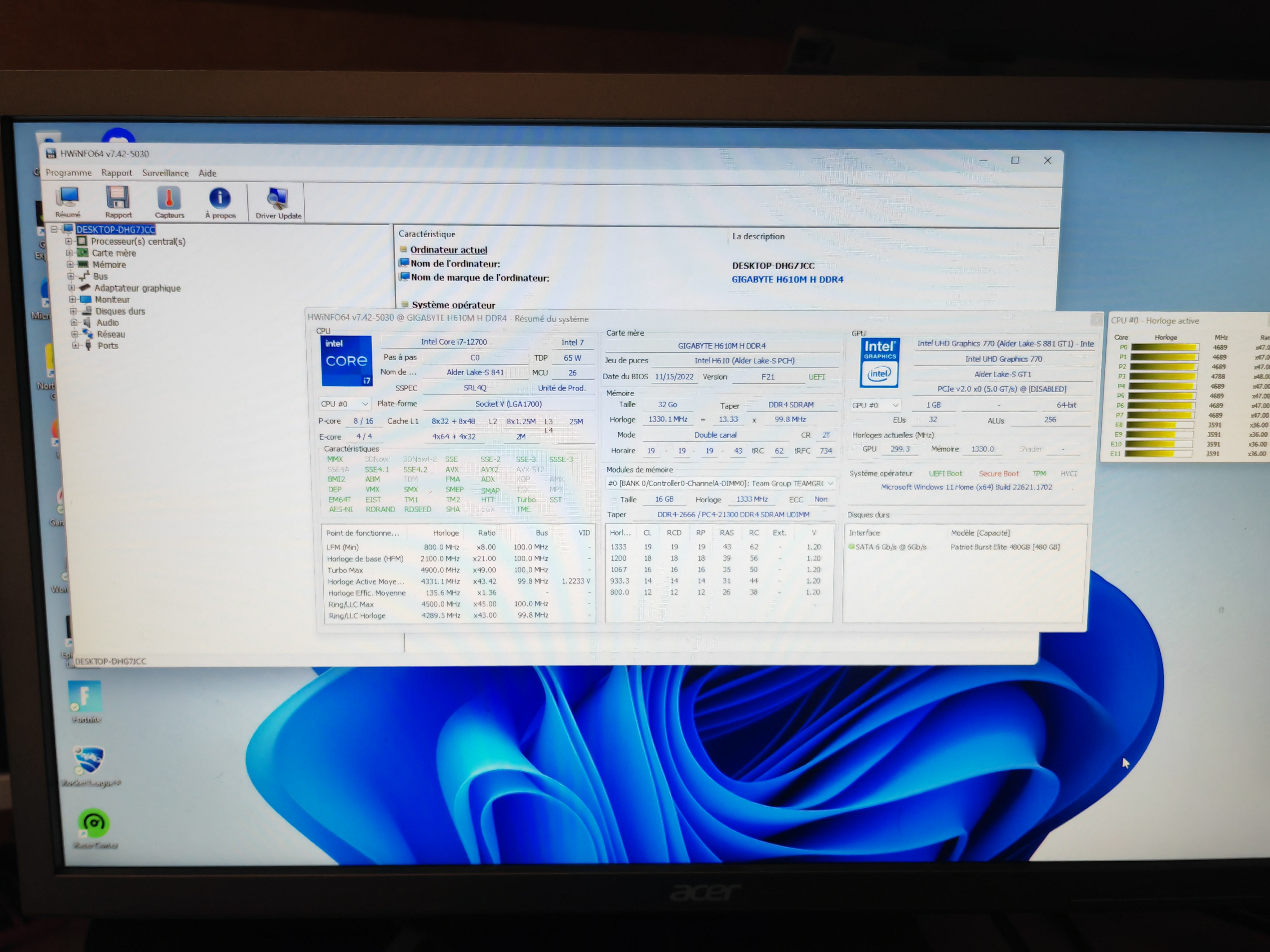

Bonjour,
J’ai un deuxième pc acheté dans l’urgence il y a presque un an sur cdiscount.....oui je sais....
Il est équipé :
Processeur I7 12700
Carte mère : gigabyte H610M
Mémoire : ddr4 32go fréquence 2666
Carte graphique : gigabyte Nvidia geforce RTX 3080 OC 10GO
Disque dur ssd Patriot burst 420GO
Et depuis que j’ai cet ordinateur je ne le trouve pas performant.
Déjà il démarre très lentement, puis je le trouve aussi bizarre sur les jeux...
J’aimerais changer la carte mère et prendre de la meilleur mémoire ainsi qu’un disque dur M.2 pour commencer
Pour le disque dur je sais ce que je vais prendre, un WD Black 1to
Par contre pour la carte mère je suis larguée, trop de modèles
Pouvez vous me conseiller
Merci pour votre aide
