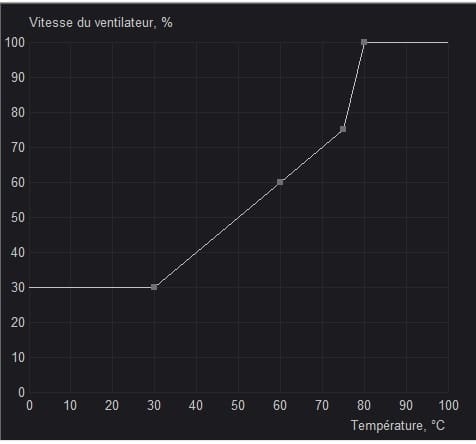

@wiki346 Hello,
Tiens ma courbe perso pour GPU sur MSI Afterburner.
Posté : 1 mai 2023 18 h 27 min

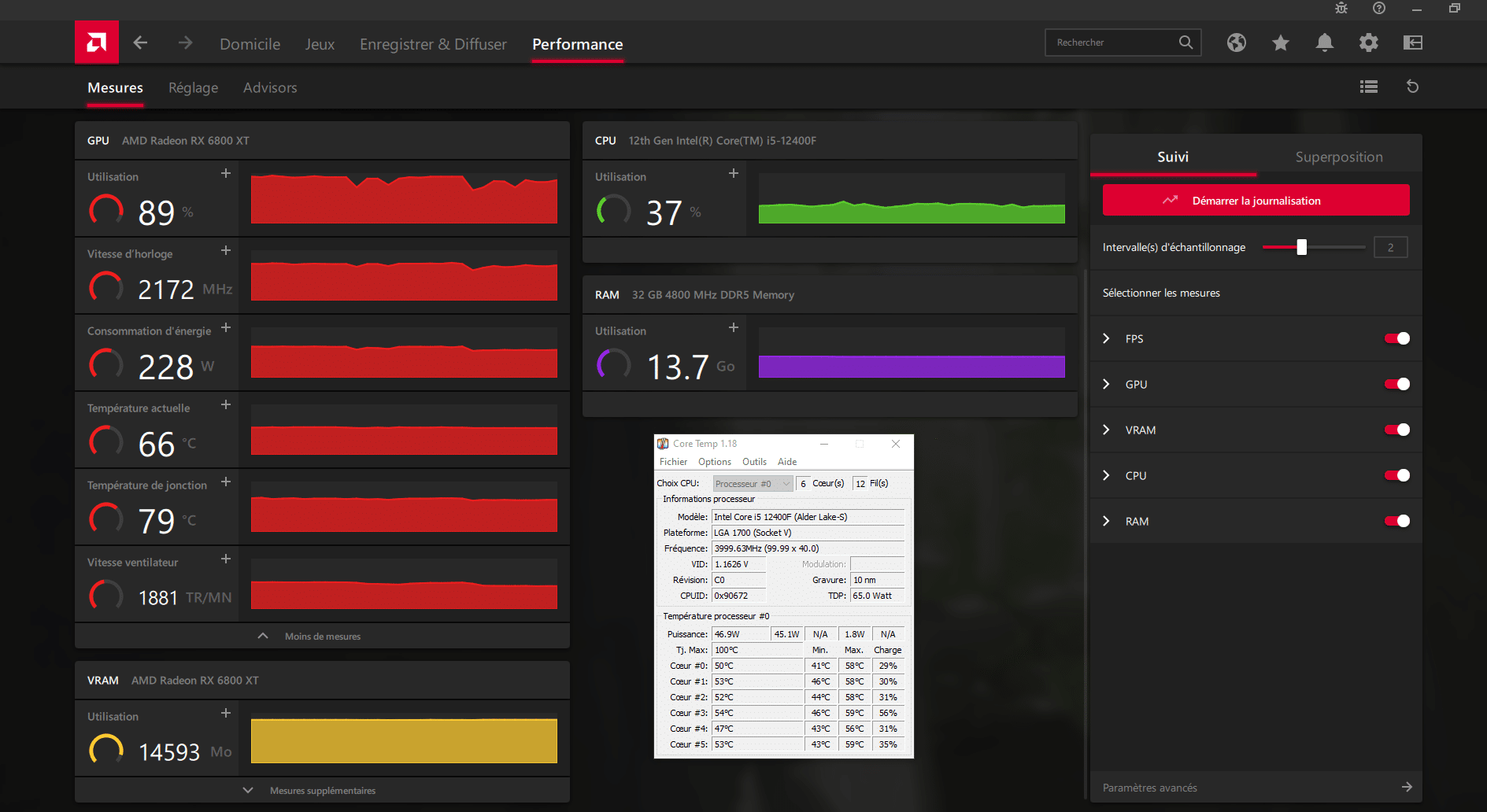

Par contre, dès que je passe sur un jeu assez gourmand, les ventilateur réveillent absolument toute la rue lol
J'ai essayé ta courbe, mais j'ai également essayé 2 autres courbes en jeu, pour le test j'ai pris le dernier Star Wars Survivor qui vient de sortir.
Avec l'undervolt de base de chez AMD voici ce que cela donne :
Posté : 2 mai 2023 0 h 02 min

Bon, j'ai mis la main à la pâte et voici les résultats que j'ai obtenu pour le moment en testant sur Heaven Benchmark 4.0
En réglage normal AMD :
En ayant fait un Undervolt manuel :
J'ai suis passé de 1150 en mV à 1025 pour le moment et diminution de la limite de conso d'énergie à -6% ( le maximum possible dans les menus )
Je n'ai pas encore fait de courbe de ventilation par rapport à l'undervolt, j'ai laissé celle qui était de base. Mais une diminution d'environ 40W de conso et quelques degré de moins.
Ca a l'air bien ou vous voyez quelques choses qui cloche ? Il ya une grosse différence concernant l'util. de la Vram, mais je ne sais pas si c'est une bonne chose d'avoir une aussi grosse différence à ce sujet.
Merci d'avance à vous!
Edit : J'ai réussi à descendre jusqu'à 1000 mV, voici ce que cela donne :
Posté : 3 mai 2023 17 h 03 min
